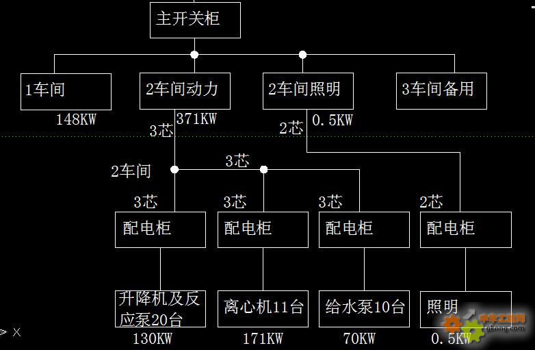

进车间照明的专线好,比如说从配电房直接拉线到车间,那样加入车间负荷引起跳配电房分闸时,不会影响照明,减少安全隐患

我司就是车间照明专线的,就算车间全部停机拉闸,照明仍然没问题,保证人员通行,特别是晚上,如果车间设备引起跳闸,更体现出专线的重要性

楼上的有道理,不过单独走照明是不是要在低压柜再加个照明配电柜;如图。。。

大哥们,大姐们;现在这工作对我来说是全新的生活,只有硬着头皮做事,希望多指点。

帮忙再看下配置吧
11台离心机171KW,配电柜里放个D型350A 380V的空气开关就可以吧。
下面各离心机我再单独配动力柜?

空开小了
