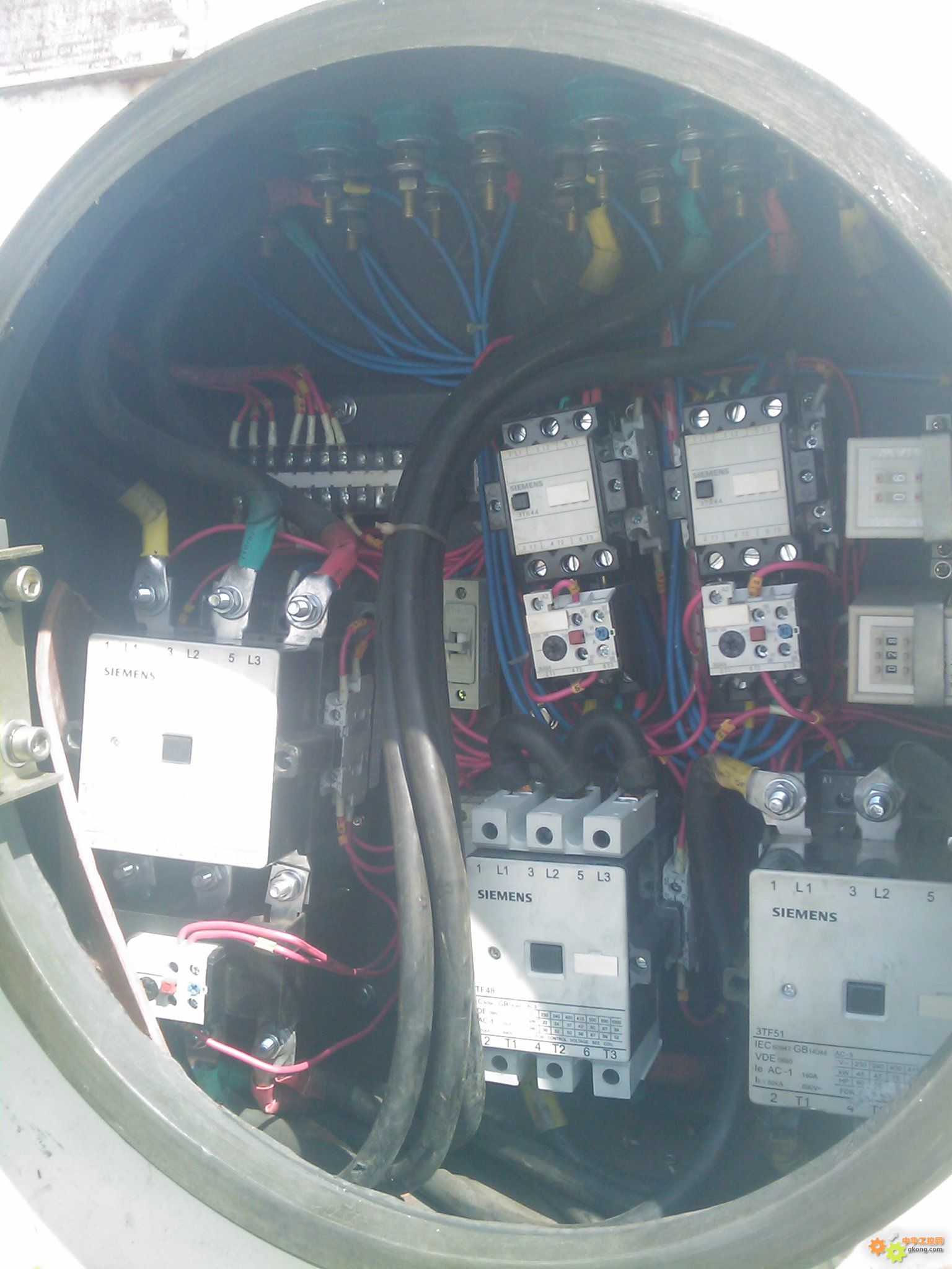

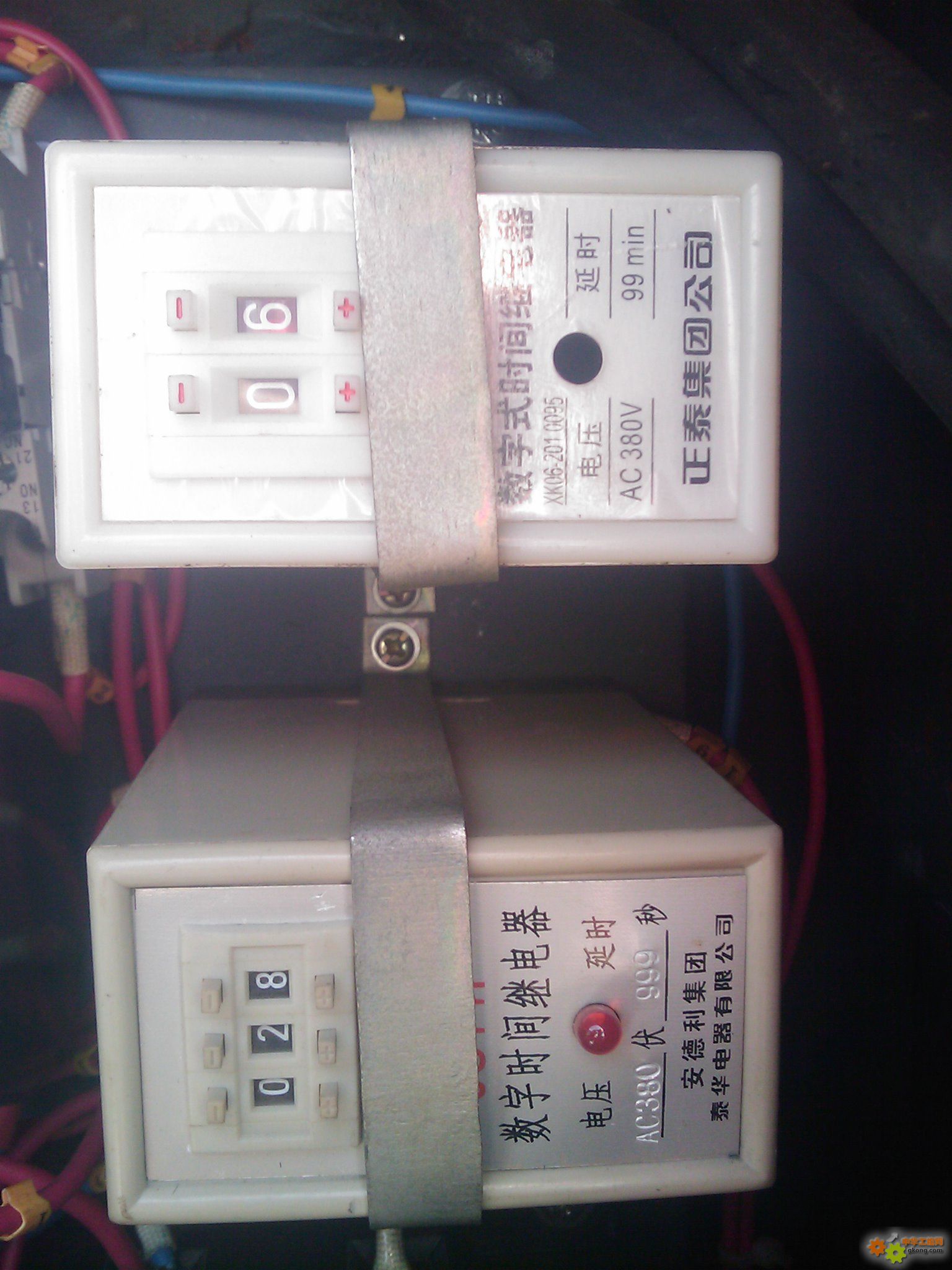

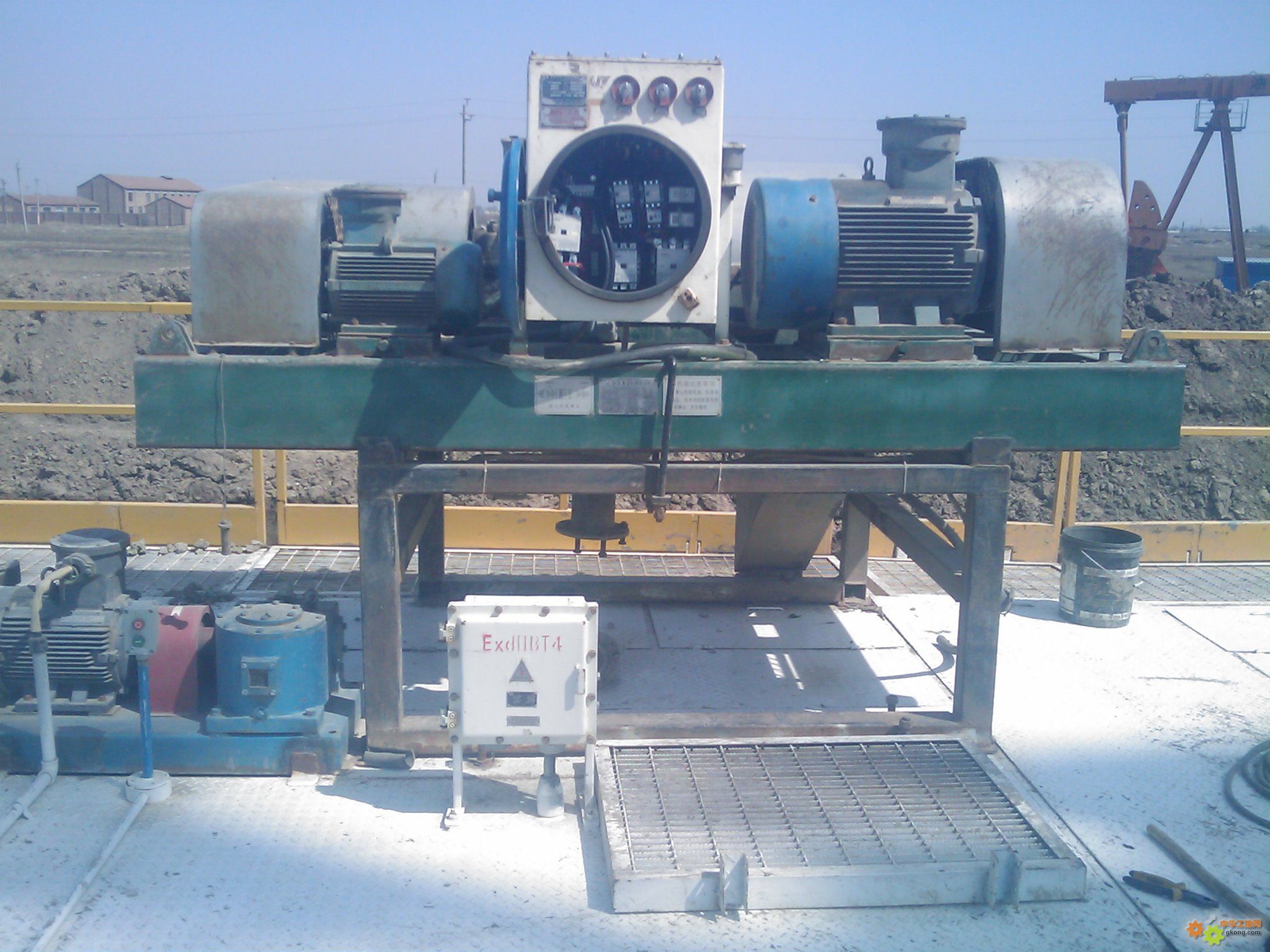

我队一台山东博山出的离心机控制装置主电机45Kw,采用星角控制,转换时间设定28秒,主电机启动观察发现主接触器没有吸合动作,星继电器有吸合动作,2秒钟后啪的一声断开。请教从何处入手检修?
主接触器线圈单独接380能吸合,证明线圈无故障,时间继电器照图量了,3,5脚——6,8脚通,感觉问题也不大。
热继电器三相也通。慢慢排除吧。
主接触器线圈没问题,二相之间电压为0,但单独任何一相于壳体电压是220,有些无从下手了

认真检查一下控制回路接线

主继电器不吸合,型号3TF51,左面辅助触点1处,右面辅助触点2处,请教哪面是常开?哪面是常闭?如何判断?

检查主接触器线圈回路。

请检查主接触器线圈有没有问题,再查找控制回路及△接触器的常闭触点。

记得要先排除时间继电器。

N0   是常开  NC   是常闭

二侧都是常开辅助触点,但都是通路

二侧都是常开辅助触点,但都是通路。时间继电器如何检查好坏?型号:安得利集团的JS14P

查看主接触器线圈控制电路,时间继电器延时时间
