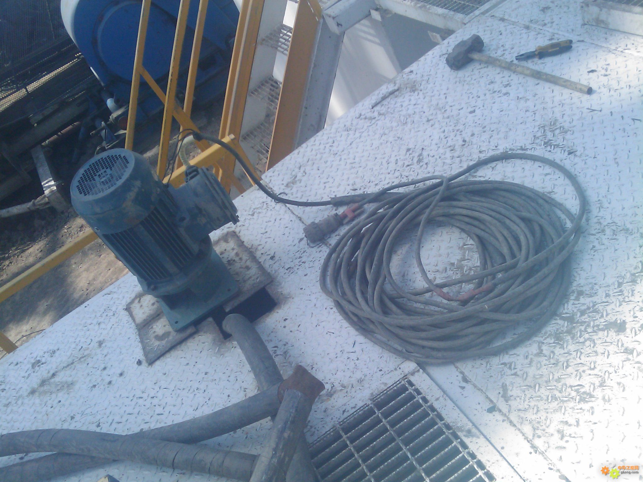

发表于:2011/3/29 17:31:48
#58楼
以下是引用376352580在2011/3/28 18:52:37的发言:
你的配电箱里接线端子是6个,接触器俩小的是另控制别的电器还是坐中间继电器用的,我看好像是控制别的电器(有进出端子)
没错!分别控制辅机和供液泵(污水泵),因为供液泵这一路总是过载,电气工程师给改成外接直接启动了。
