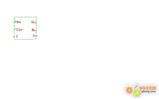

大家好:我是第一次接变压器,变压器上标380V和220V都可以接,我想确定下,接220V时候就是220的那个接火线,0号的那个端子接零线是吗?
接380V时候三条都接就OK了?

380V时候接二条火线(0和380V,220V不接)

380V时候接二条火线-0和380V
220V时候接火线接220V
N线接0

楼上请明示 哦。380V时候就接两条火线,那剩下那条火线就空的吗?那那条火线怎么办呢?

380只要接2根,220的不接

接~380V时,变压器~220端头悬空即可。

0#线桩是公共端,另一根线接到对应的电压柱上就行了,这不是三相变压器,所以如果是用380V是指线电压,不能看到380就理解成三相380

哦明白了。谢谢大家了
