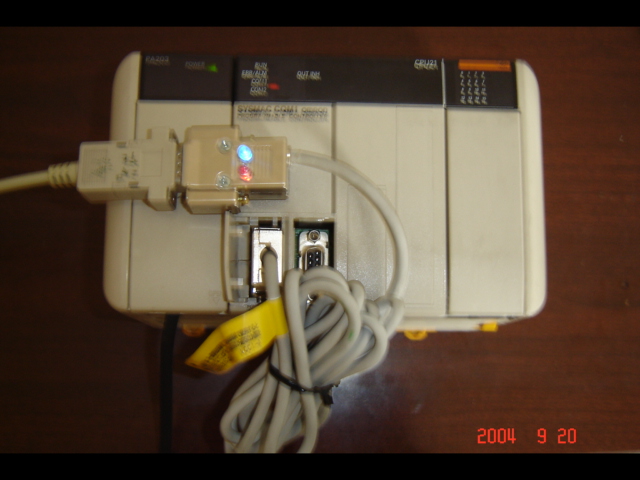

昨天我用方正笔记本电脑连OMRON  CPM1A   PLC用的是CQM1-CIF02编程电缆和CX-P 2、0编程软件。但总是提示不能连接。但我把电脑换成台式机其他的不变就可以连接。但我用我的本本连接三菱的PLC又可以连接,说明我本本的串口没有损坏。请问各位大虾是什么原因?我换一根CQM1-CIF02电缆能否解决问题?有其他的解决办法吗?

深圳仿制的吧,我买过一条,同样现象。建议退货。
我做了一条。和本本通信良好。/CPM1A/C200HE/CQM1/CQM1H等。

不但本本用不了,连台机也无法用,这就是240元的代价!楼上的老师解答一下吧!

买之前最好试一下。最好说好不能用可以退。

楼顶!市场上的CPM1A连线,有的可以通讯,但是有的不能通讯!我也遇到过同样的情况!

是OMRON的就不会有这个问题。这就是盗版与正版的区别。建议买前先确认一下。
