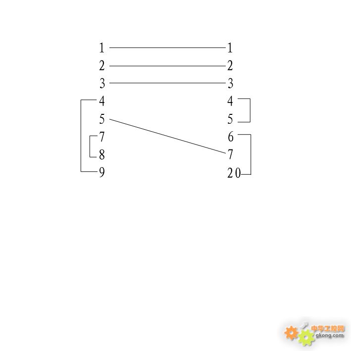

请教tzz 兄:你那线是怎么做的呢?有图吗?
 小弟也急需CQM1-CIF02电缆制作接线图,我有接头了,就是没有连线图,请告诉我你是怎么接的吧,谢谢了!!!本人愿意那IO单元交换或传感器。

我的一根串口通讯线也是这样,但是如果加个USB转串口的线就可以连接,单独用串口线和本本的串口连接,无论如何都连不上,郁闷!

我也是台式机可以连上。比基本不行啊,用的50快的线

笔记本的串口电脑相对比较低;
50元的能连上台式机已经够赚了,对的起这个价格;

台式机电压为12V,笔记本只有10V,也许在电缆中的芯片需要使用的电压不足造成的。哪里有卖电缆的呢?想研究一下。

电缆连接图
