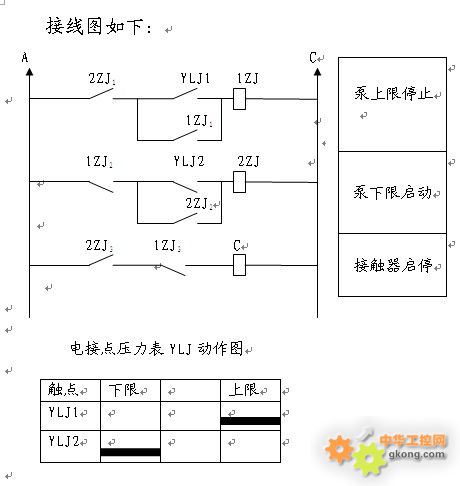

我们单位有一个水压控制罐用电接点压力表控制最近一年电接点压力表总是用不住一个月要坏3-4次。压力表工作很频繁,请问用什么办法可以解决?谢谢各位大侠了。。。。。。。。。。。。。。。。

电接点外接一个接触器的线圈,由接触器来控制电机。

电接点坏可以外接一个低压继电器的线圈,由继电器控制接触器来控制电机。

可并一个0.1uf  630v电容在触点旁

同意4楼,用电接点先控制中间继电器,中间继电器常开点控制启动线路。

电接点压力表触点损坏主要是当指针在与触点接通时由于压力抖动使触点产生电火花。加上二只小型通用中间继电器闭锁触点可解决。附接线图
附件:
[本地下载]

那个电接点表真的没法说 坏的频率那是相当的高啊 建议少用
