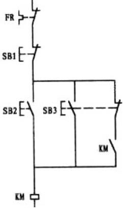

我个人认为是:
按下SB2-KM旋转,KM吸合,
松开SB2-KM保持旋转
按下SB3, KM断开,KM旋转
松开SB3, KM停止旋转
不知道有没有错误。
请大家帮忙看看

发表于:2010/11/21 10:36:44
正确。SB3点动

刚刚在思考这个图的时候,我想到了一个问题:
继电器时序的问题。
按下SB2-KM旋转-然后KM吸合,
松开SB2,但由于KM吸合所以形成一个自保电路。
按下SB3-切断SB3常闭点-KM停止旋转-KM处于常开-接通SB3常开点-KM旋转-KM吸合
松开SB3-切断SB3常开点-KM停止旋转-KM处于常开-接通SB3常闭点。
这里的难点,应该是继电器的时序的问题:
SB3按下的瞬间,是先切断了SB3的常闭点,然后才接通了常开点。
松开SB3的瞬间,是先切断了SB3的常开点,然后才接通了常闭点。
不知道这个理解对不对。
我觉得继电器都是先切断,后接通。
请大家斧正斧正,本人很菜的。

SB1:停止     SB2:启动并可自锁。SB3:点动。

理解是对的,但用词有点不准确。
   KM是接触器,描述接触器,一般是:线圈得电、接触器吸合、常开触点接通,线圈失电、接触器释放之类。

你说的没错,就这个道理

SB1:停止 SB2:常动控制 SB3:点动控制

SB3我想在实际应用中,使用一段一定会出毛病的,

点动和常动电路图,你说的是对的
