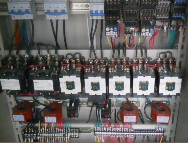

星角启动都一般是用时间继电器来切换星形启动然后再三角形启动,这个图我怎么没看到时间继电器。请问这个是用什么电器切换的星三角启动?

如果没有PLC的话,看看是什么牌子的接触器,它本身有没有带延时触头

一个是2楼柔怀天下的意见。
再是可观察一下起动过程来分析;或者,查一下电路(注意保持原状)。

你动作一下  看看过程

是啊,一般有几秒的延迟,你再仔细查查线路。

是不是有一个电流继电器!根据电流大小转换也是可以的!!

时间继电器不在盘上,你当然找不到

从二次回路找一下,电流继电器或时间继电器,或者有plc的i/o端子的中间继电器。

对,注意7楼到处看看的提示。
