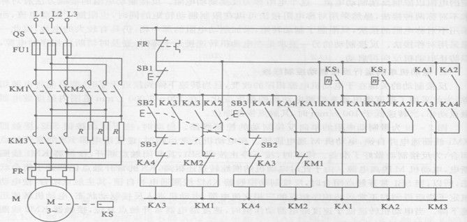

[size=4]具有反接制动电阻的可逆运行反接制动电路。
我不明白的就是当KM1得电,电路串电阻降压启动
然后呢KM1,KM3得电电路全压启动。疑问就当KM1,KM3全压启动的时间与KM1串电阻降压启动时的电源相序改变了。
那这样电机的转向就会改变?这样的降压启动方式应该有问题吧?[/size]

此图没错,哎,教材也有盗版书
害我想了半天啊?
以后不要买盗版的了

即便是正版书,也难免会有错误

此图没错,是的。好像沒有時間继电器呀,KM1和KM2只能合一个。KM1与KM3是同时得电的KM2与KM3也是同时得电的。我不知道这图起什么作用

看书或参照电路,特别是应用时,都必须自己理解并核对。

带电阻反接制动的电机正反转控制电路啊,读图关键在速度继电器上。
