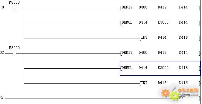

请教上下两条程序最终功能上有无区别,大家帮忙分析下,那种程序合理,

看起来运算结果似乎没有区别。

结果都是一样的,但是需要注意一点,用m8000的话,乘除法每个扫描周期都要实行一次的。
由于你的d400 d412是给定的,所以不影响运算结果。

结果应该是一样的

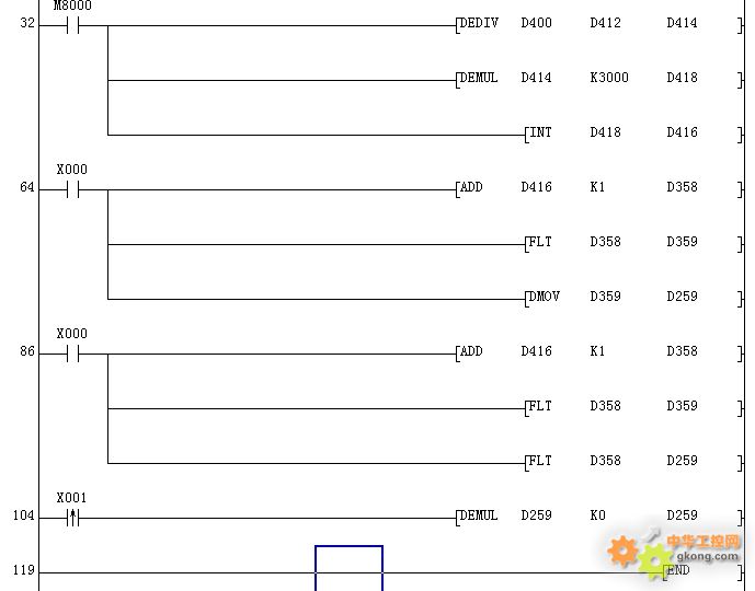

程序请教,实例分析,共同讨论!!!
上边程序中64,86程序段中程序有无区别,再执行了104程序段后D259值为0,是否对前边D359有影响。

|      x000
|------|  |------------[add    d416    k1     d358]
|              |--------[flt    d358     d359]
|              |--------[dmov    d359     d259]
|      x000
|              |--------[flt    d358     d259]
|      x001
|------|↑|------------[demul   d259   k0    d259]

结果不一样。刚刚试验完。D418和D414不一样的

8楼的兄弟,能否分析下原因吗?谢谢!
