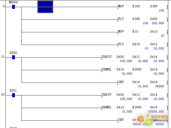

#10楼
因为64 86 都用x000驱动,所以d259的结果以最后面的赋值为准,如果x1不动作,那么以86为准,由于64 86的运算结果都是一样的,所以结果都一样,64 86 等效。  如果x1动作,那么d259的结果就是0! d359的值与d259无关,所以不影响。

#11楼
9楼的兄弟,能否分析下D418和D414不一样的原因吗?谢谢!

#12楼
11楼的兄弟,我那两条64和86程序为了对比才写到一起的,我是想问他们单独功能有无区别,他们单独执行了X1动作,对64和86中的D259和D359影响有无区别。64和86是程序的两种写法,为了比较我才写在一起,让你误会了!

#14楼
感谢所有朋友的共同讨论,现在贴出本人的实验结果,

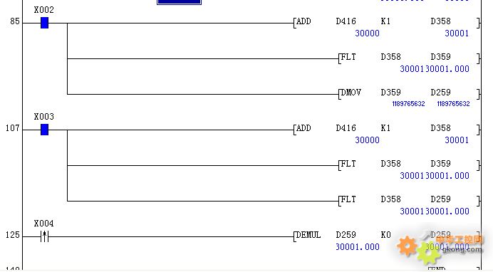

#15楼
请朋友分析下85和107段D259的数据类型区别,两种数据类型的用法区别。

#16楼
是不是85段的D259是二进制浮点数,而107的D259为十进制浮点数呀?

#17楼
不同进制的数是否能过直接进行+—*/运算呢?
