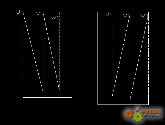

一般情况下反流就是接错了,,对调就可以了

反了说明你相序不对

不可能产生此种问题 当星形启动为正转时 三角启动不会反转只有不转 因为三角连接的不对
就只有 1,5           2,6           3,4  和 2,4               3,5              1,6 这两种接法

这样连接电机转向会变动吗??? 虚直线是线圈

同意34楼的分析,无论怎么结,最多相当于两次倒相,只有正转和不转,不会反转表情

你画个电路图看看分细一下就明白了

有可能我认为但电机会停
