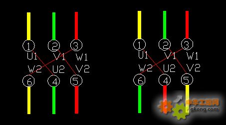

上面的是这两种接法,怎么会反转呢。有没有做过试验?
后一种情况,相当于第一种情况的两次换相吧,还是正转呀。

34楼你 说的是不是 扎接都行  不 可能出现反转?

我遇到过一次。电工整理电机线的时候,把头尾接反了,电机能转,但较慢,一会就跳闸,电机热的很。

你说的反转的 可能性不会有吧,如果1,2,3接黄绿红,而6,4,5不是接黄绿红(黄绿红是接接触器上端,123,456是接接触器下端),那三角形启动时肯定是构不成三角形的,也就是说线肯定接错了
