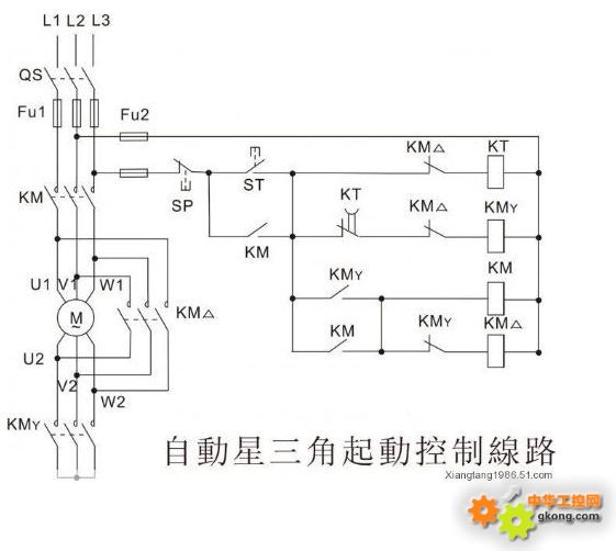

接错决对不行的也不可能那样运行

这是标准星三角启动

正确的的确不会出现问题,6楼说的,我挨过,问题在实践中,你保证100%正确吗?想法不错,拿出来讨论,至少到遇到时,知道错在哪里,经验是难得的,你们不需要,我需要。多谈谈,我乐意。我是维修的,很多问题(故障),不是按章法(你的想法)出现的,充实自我,无害。

照6楼说的接好像不能转吧

有的。接反了就会。我是这样做的。直接手动三角形运转,看方向。然后星形看方向。再根据需要的换。呵呵!

当然也是不能太大功率啊。那样也不能带载运行。要是大家还有好的办法也可以说出来怎么更容易分辨。

我亲身体验过上述现象,可以这样避免。如接触器那里的倒相正确,到电机的接线端子出,只要上下颜色一致即可。即黄绿红接U1,V1 W1.下面也从左到右黄绿红。错了导相即可。一正一反到一侧。都反倒电源。

6楼的1、2、3分别接上黄、绿、红三相电6、4、5也接上对应的黄、绿、红三相电电机真的会动吗?1、6为一组接黄,2、4为一组接绿,3、5又是一组接红这样有回路了吗?

你讲的不对
你讲的不对,照你讲角运行时6.4,5接上对应的黄绿红时,这都接在同一绕组高,这时电机是不会转的
