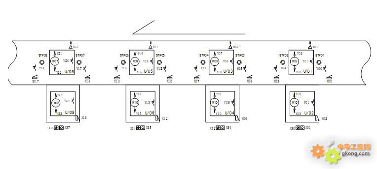

要求:
1、滾筒输送线上的测试站(1#2#3#4#)
2、测试同一类产品
3、每个测试站测试內容相同
4、每站有“使用/不使用”选择,完毕后有“完成”按鈕。
5、测试过的产品直接流走,不需要进入下一站。
欢迎大家谈谈你的看法,有好的方法或者最简洁的方法或者个人一点小意凶都可以聊聊,在下先谢谢了!!

采用4个相同的重复测试点,是防止漏测吗?
1080
昆山工控
文章数:19
历史总积分:1080
注册时间:2007/7/18
发表于:2010/9/1 14:25:57
不是,測試時間多較長,是提高工作效率!!給個意見哈

可以给通过检测的元件采用贴标签的方式加一个可以检测表示该元件通过的东西,以后几个工位检测到该信号时不启动或延时启动。

我对楼主所提要求的理解:
   ·用PLC控制输送线;
   ·产品是按顺序流走的;
   ·测试及测试过程与PLC无关;
   ·每一个测试站的产品,一经开始测试,就必须完成整个测试过程,直到按下完成。
   ·测试完毕的产品,经过下一站时不停留。
   ·若某站选择不使用,则产品在该站不停。
如果我以上的假设是对的,则:
   若4#已测试完毕,但其它站仍在测试,则输送带不动。
   ——是不是这样?

回復六樓:
謝謝你的支持!!!
你的理解很正確,但是4#測試完畢后按“完成”也會自動流走。
我采用的方法是用“先入先出”指令,程序基本寫好,也模擬過(軟件),但是畢竟不是實際動作,可能到時還是有出入。
"是非审之于己,毁誉听之于人,得失安之于素,成败归之于零 "

问题
1.被检测产品放到检测台检测吗?还是在传送线上检测?在线上效率是个问题
2.传送线能反转吗?不能的话看3.
3.被检产品在进入检测区前是不是有停放控制?应该有

謝謝你!我也是用貼標簽的方式!
