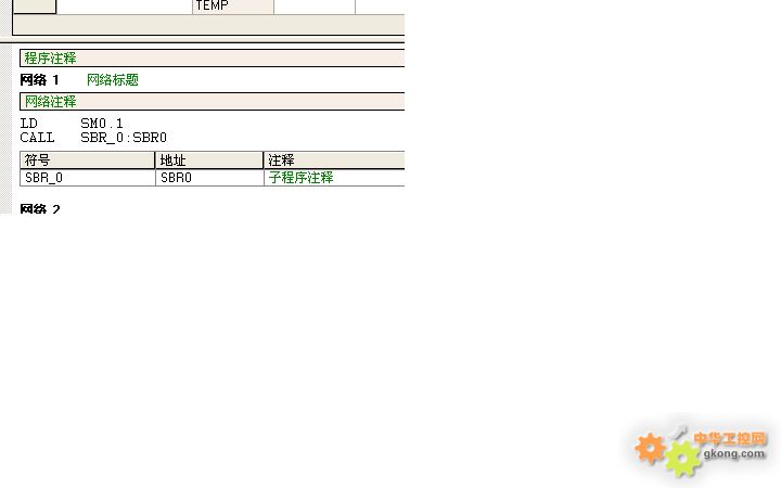

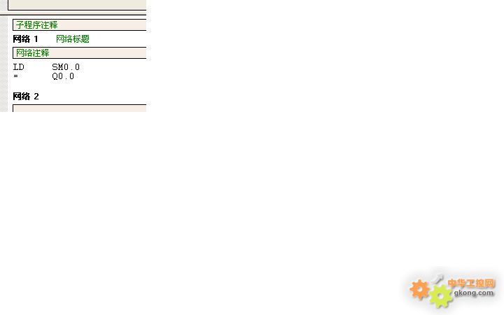

为什么q0.0常亮,sm0.1不是只有第一次扫描周期才为1,难道这个子程序每个扫描周期都执行?

子程序调用结束后,其输出触点保持。

支持cvlsam所说。

非常感谢

你可以测试一下,将LD SM0.0修改成SM0.1试试,可以得到不一样的结果哦
