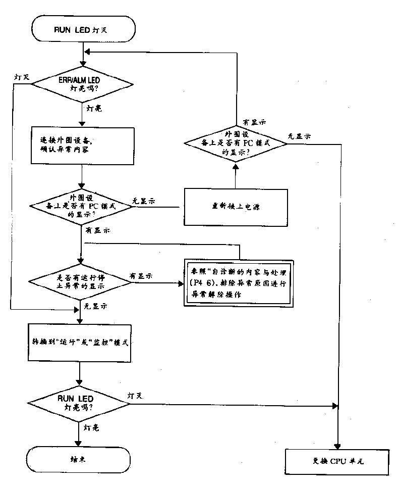

omoron cpm1A控制器应用5年左右,出现错误,就是error灯长亮,plc停止工作.我单位已有多台设备出现这个问题,只能换plc,哪位大侠帮我解答一下,感激不禁.谢谢.

POWER : ON
RUN :   OFF
ALARM:  ON
是这样?

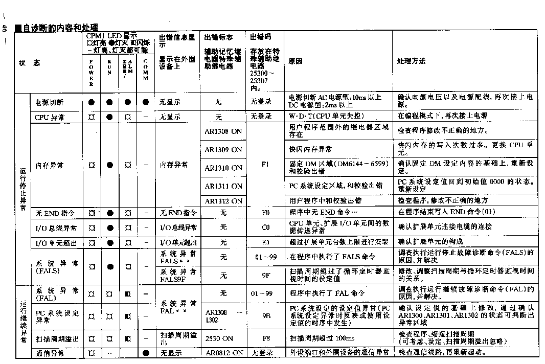

如上图,自己分析。(点击图片可以放大)
不过打击你一下,这种情况,修好的可能性不大。
当然,如果问题解决了希望来发个帖子回复一下,让大家有个参考。
如果该PLC非常重要,可以联系上海OMRON维修。

请问楼上的,这张图是cpm1a的吗?,我用pc编程的,可无法和plc建立连接,看来是没指望修好了,
不知其他牌子的plc有这种现象吗?

当然是CPM1A的 。
PC编程的没有办法,这种情况只能用手编才可以看看错误的内容。
很多PLC用久了都有这种现象。
