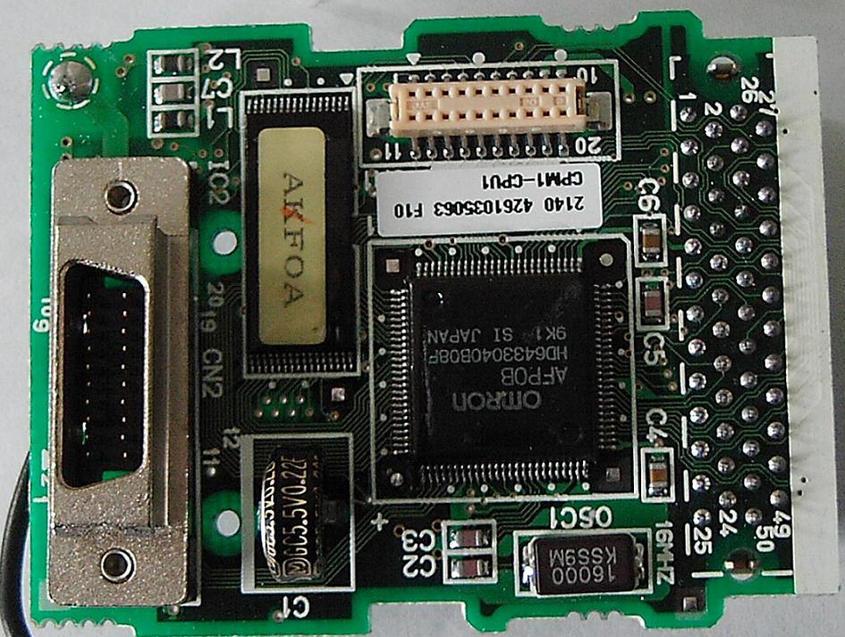

#10楼
我总觉得好像是跟内存电池有关,我拆开看过,只有一个5.5v,0.22f的大电容
1044
zwz
文章数:22
历史总积分:1044
注册时间:2004/10/15
发表于:2004/10/17 21:41:00
#11楼
我总觉得是内存电池的问题,可我拆开后只看见一个5.5v,0.22f的电容,不知这个电容有什么用,会是这个电容的问题吗?
16274
machelec 版主
文章数:7023
年度积分:-48
历史总积分:16274
注册时间:2003/12/11
发表于:2004/10/18 15:02:00
#12楼
该电容是给存储单元供电的。一般不会坏。坏了的话也就是程序没有了。不至于出现如此严重的问题吧 。

#13楼
我原来接触一台C20的PLC,也出现同样的问题,也不能点亮手编,后拆开后发现一个电解电容漏电解液,腐蚀了电路板,也不知有什么作用,擦干净后,居然恢复了正常,看来OMRON的产品还是可以的。

#14楼
该电触电容靠近手编接口位置。

#16楼
看不清啊

#17楼
左下角那个

#18楼
楼上的你觉得会是这个电容坏了吗,你觉得坏的话我就去买一个试试看

#19楼
这个不敢肯定。还有可能别的地方也坏了。我对这方面的硬件不懂。没有资料。
不过死马当活马医也未尝不可。
