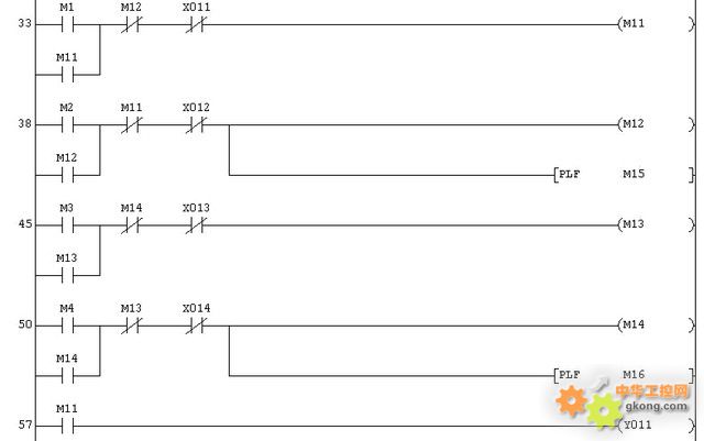

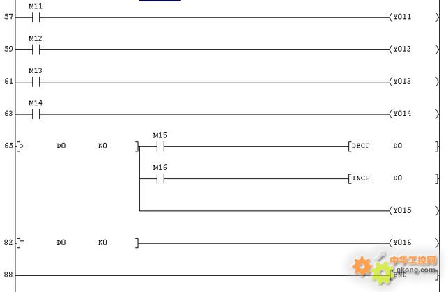

[size=4]当车子来到入口处时,管理员按下按钮PB1,入口处栅栏升起,当极限开关LS1 ON时,入口处栅栏停止,此时车子可进停车场停车。当车子过后,当管理员按下按钮PB2 ,栅栏关闭,极限开关LS2 ON时,停车场所显示的数字减1。
 当车子来到出口处时,管理员按下按钮PB3,出口处栅栏升起,当极限开关LS3 ON时,出口处栅栏停止,此时车子可出停车场。当车子过后,管理员按下PB4 ,栅栏关闭,当极限开关LS4 ON时,停车场所显示的数字加1。当还有余位时,绿灯亮起,当车位已满,红灯亮起。
另外例用递减DEC与递增INC指令,针对出入车的减一加一运算,D0为空车位。

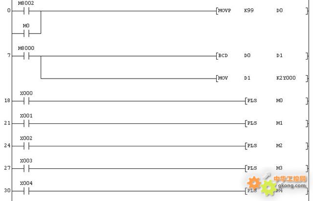

利用BCD指令把D0的值,转成BCD码放到D1,输出到Y0~Y7。
下面是梯形图,但是为什么没有提到Y0-Y7 求大家帮个忙[/size]

K2Y0,就是Y0~Y7。
