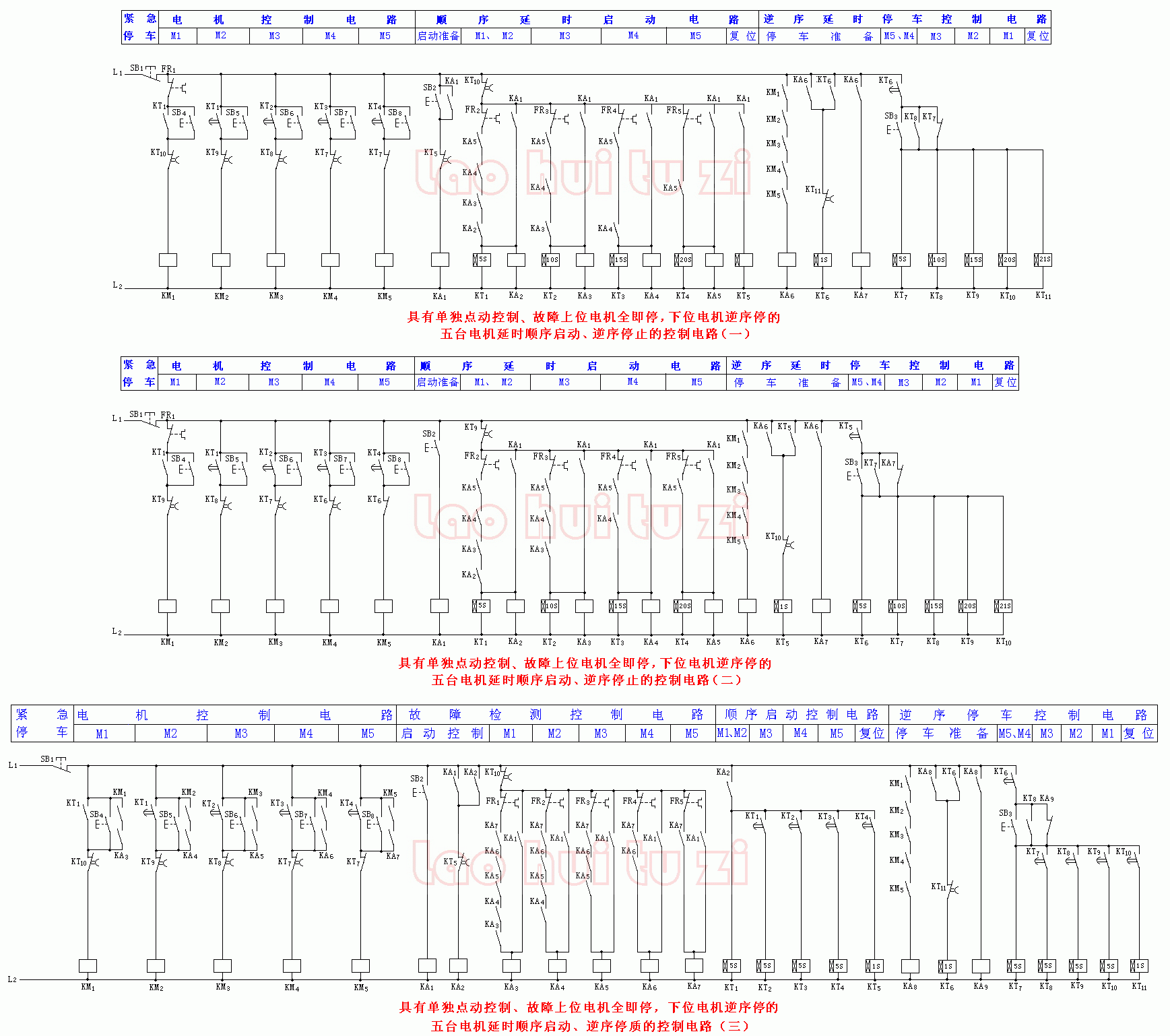

有一台四级皮带运输机,分别由M1、 M2、 M2、 M4四台电动机拖动,其动作顺序如下:①起动时要求按M1→M2→M3→M4顺序起动。②停车时要求按M4→M3→M2→M1顺序停车。③上述动作要求有一定时间间隔。
请这方面的高手给设计个电路

发表于:2010/5/15 10:28:40
谢谢你提醒
这只是一个题目   咱们不去考虑它的实际问题     只要可行就行
咱现在也不要时间间隔了   它无非就是加个时间继电器
我的思路是用M1的主接触器的常开触点来控制M2的主接触器的吸合   以此类推  M2控制M3   M3控制M4    这样就达到了按顺序启动的目的
但按我的思路我不知道怎么才能让它们反过来停止
希望大家能一起讨论

发表于:2010/5/15 11:16:20
欣赏楼主的学习精神!
   你按顺序起动的思路,是对的;
   反过来停止,想来只要在后一台没有停止时,使前一台不能停止、就可以了;有很久没有考虑这种电路了,一时想不好。

以下是引用ZSFZSF_0在2010-5-15 11:31:12的发言:
自动起动每一台,还是分别手动起动各台呀
自动起动每一台   停止时也是自动按顺序停止

发表于:2010/5/15 21:22:24
不错
停止时加气囊式时间继电器,顺序断电延时

发表于:2010/5/15 21:40:09
互锁电路

发表于:2010/5/15 21:45:32
这个电路几年前在电工之家就已经讨论过了,为此还争论不休呢。
下面的电路供你参考。

发表于:2010/5/15 21:46:22
嗯 ,一定要互锁才行
