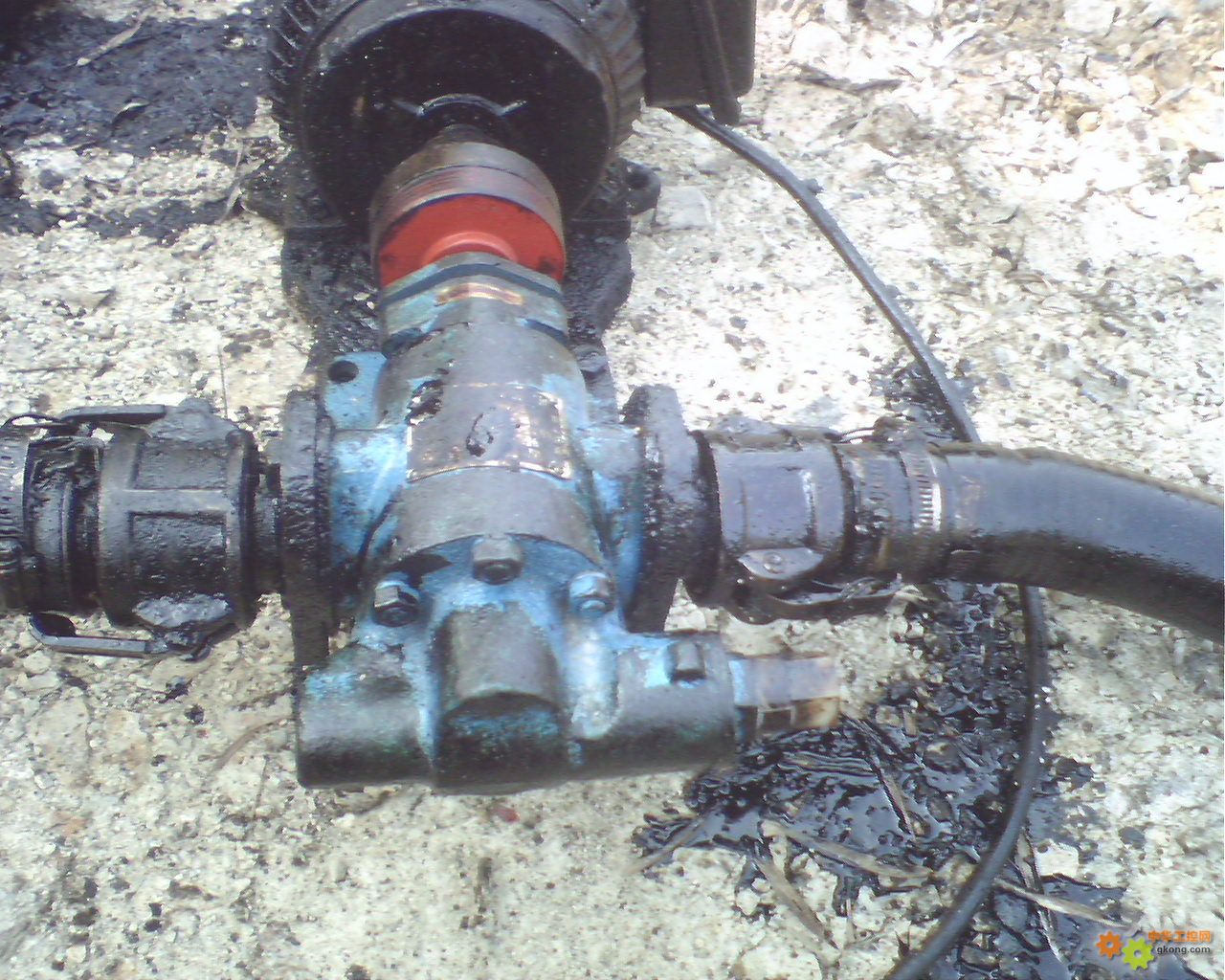

我公司里有几台齿轮泵,用于抽重油。经常吸入异物会卡用,把异物处理后运转正常后却不能工作,有知什么原因。是不是两齿轮出现了间隙,泵的上方有个外六角的罗栓,不知是不是可以调节

这个白色的外六角是不是可以调整间隙

是不泵油,还是泵油量小?

外六角螺栓是调压力的,泄压阀。

异物卡住后取出泵会转,但不泵油了

检查齿轮有没有损坏,啮合间隙是否变大,齿轮端面与泵盖有没有问题,齿轮与轴之间的键连接有没有失效。

可能是泵里的摩擦片不能用了,换一个试试。

不泵油了,调整此罗栓有用吗
