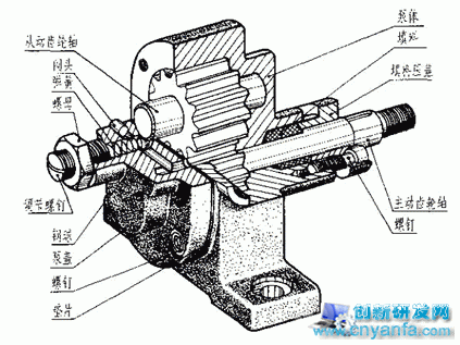

呵呵,怎么会反转?晕!电机方向是一个方向,只不过把齿轮调下,呵呵,这样是常用的一种手段去解决,如果将齿轮方向调转还是不能解决,那就要换新的齿轮泵啦,齿轮泵间隙是不可以调整的。朋友你看看齿轮泵结构图哦:

楼上的回答很专业,我能修好它,但是具体的说出来我就不行了,是典型的光有实践而缺乏理论。今天来学习了。

是吧齿轮头尾方向调转一下是吧

齿轮泵方向反了也可以用的,可能效率会低点吧
