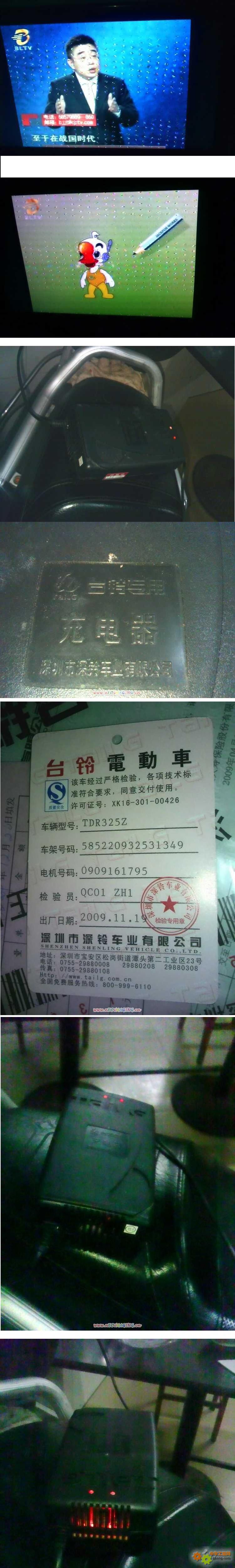

请教给位师傅:在电动车充电时,会产生强烈地干扰收看电视,产生许多雪花。有什么好办法解决这问题?

共用插座吗?不知加磁珠有没用?充电器电路设计有问题.

不是公用插座。是同一组线路。
看来我得找厂家解决了。

充电器在整流及工作过程中产生了谐波,对共用电网上造成干扰,在充电器的前端加个变压器可能有效果。如果有条件的话加个电抗器就更好了。

是充电器设计有问题!更换或者重新买一个质量好一点的!

那个充电器使用的是开关电源,这种电源工作在高频状态,大概是25~100KH,具体与产品设计有关,估计楼主的情况有二:

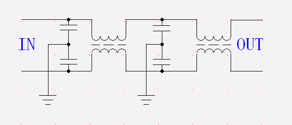

1、电源干扰——如果是廉价产品它会省略电源进端的交流滤波电路,后果就是大量畸形的高次谐波,反馈到电网,从而使同线路的其它用电器受到严重干扰!解决办法,一是在电源进端使用隔离变压器;二是在电源进端使用交流电抗器,即匝数相等绕向相反的两组线圈及高频电容组成的共模和差模抑制电路,后者效果优于前者价格也不高。
2、电磁辐射干扰——由于高频电路会象发射机一样像空间发射电磁波,廉价产品会省略相关处理措施,此时这种电磁波会被收音机、电视机等用电器接收,从而干扰其正常工作,解决办法是,做一个金属罩,将充电器罩起来并将外壳接PE线,问题可解决。

你这是电磁辐射干扰,增加下面的滤波电路吧。
