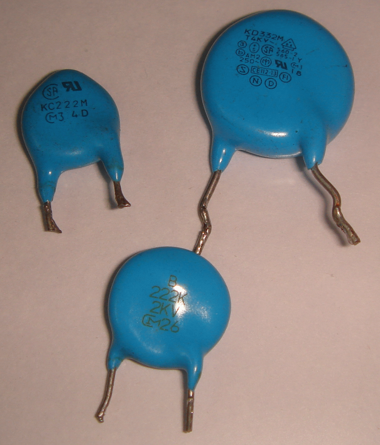

怎么连个数据都没有?
以下是引用老兔子在2010-4-12 22:21:58的发言:
你这是电磁辐射干扰,增加下面的滤波电路吧。
老头子,连个数据都没有,叫我怎么做哟??
那个端子晚些发你。

那几个电容是2200P~4700P/1000V以上,电感用铁氧体磁芯绕制,你可以找个旧的、坏了的开关电源(电脑上的或设备上的)拆下来就可以了。
我记得你那里的废旧电路板上好像有,配电(电工)室那里也有。
另外我请你办的事办了没有?

把充电器放远点就可以了
