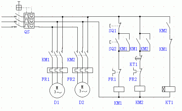

临时画了一个,没有仔细分析是否有严重问题,表面上看是可行的。
缺点是一旦KT1坏了,D2可能停不下来。如果用在实际中,最好在控制电源中串加一个急停按钮。

11楼的图,原理上能走通;且考虑得很全面,提出了加急停按钮。
楼主还要根据实际情况,选择按钮、开关、接触器、热继电器的型号 规格。
另,他人提供的图,应仅作为参考,自己还应当核实。

11楼的图不错,不过还可以改一下,就不会出现他说的问题了,就是改一下按钮,有一种按钮不是一对常开一对常闭,是两队常开的。你把KM2的启动放在另一个常闭上就可以了。这样出现的机率就小了。

11楼的就很好

11楼的就很好.可以确保在KM1正常吸合MK2才吸合

11楼的很好。实际当中一般在控制线路中加急停并把FR1和FR2也和急停串联起来
