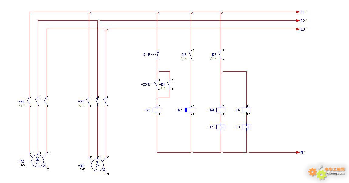

现在我急用一个电路图按制要求就是按下起动起动两台电机同时起动,按下停止两台电机延时停止,用两个接触器,一个中间继电器。两个热继电器,一个时间继电器,谢谢~~`

电路图。不知道对不对呵呵
呵呵。

不知楼主的两台电机延时停是否同样?
也就是两台电机的动作是否一致????

不是,首先第一台停机,过几分钟第二台才停下来啊好等用啊

就是说按下停止铵钮第一台电机停下来再过几分第二台才停下来

那两台是否都要延时?

不用,按下停止第一台马上停下来,过几分钟第二台才停
