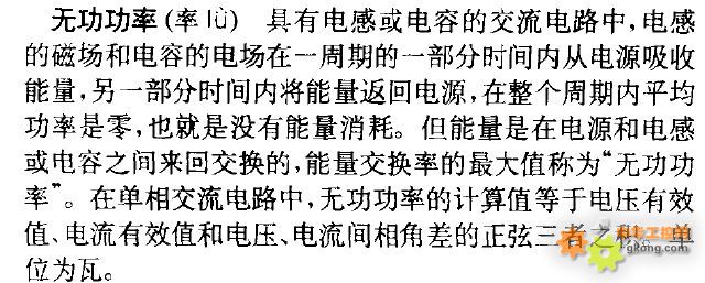

困扰了很久的问题 请问直流电带动电机有无功功率吗???都知道交流电带动电动机需要电容补偿 。那用电瓶带动直流电机有无功耗损吗??????请知道的指教

有。根据cosφ=R/Z.而Z=根号下R×R+XL×XL。因为直流电机也是由电感和电阻组成的,所以功率因素不为1.因此肯定有无功功率。

你要了解这个问题,首先要了解什么是无功功率,无功功率是怎么形成的。
所谓无功功率,就是感性负荷或容性负荷在交变电厂的作用下充放电的现象。在单位时间内,如果忽略电阻的话,总功率永远为零。在说简单点,就是把点感或电容接在交流回路中。线路上保证会有电流,(假设电阻为零的话)但这些电流不会消耗电能的。
   现在想一下,把电感或电容接在直流回路中会有充放电的现象吗?

当然会。Ldi/dt

只要用电设备带有电感或电容那么电路中就一定会有武功功率的存在!直流也不例外

无功功率是电能与磁场能的转换规模(即能量的吞吐)直流有相互转化吗?

上面的定义是辞海1999年版。1872页上面的解释
从上面的定义看,辞海中的定义是以交流电路为例说明的。也就是说无功功率是电感或电容的磁场或电场和电源之间能量的交换。但是直流电机当中真得是直流吗?电压和电流之间真得是没有相位差吗?这只不过是书中为了阐述的方便而简化了问题而已。其实仔细研究直流电机都知道,直流注入电机后在电机内部是脉动的,并不是直流。
