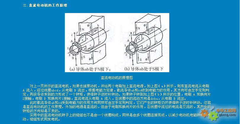

引用“ 直流无功功率
困扰了很久的问题 请问直流电带动电机有无功功率吗???都知道交流电带动电动机需要电容补偿 。那用电瓶带动直流电机有无功耗损吗??????请知道的指教”
回复螺丝刀1234:
1、你提出的问题很好,在纯直流电路中,是没有无功功率损耗的,这是公认的,也是事实。2、但在直流电动机中,转子中的电流不是直流电是交流电,总阻抗为感抗和纯电阻的矢量和。在转子中的交流电,是存在着有功功率和无功功率的,这也是事实。
3、转子中的交流电是否可以补偿?怎样补偿?还没有人研究过。假设在转子导体中并联或串联适当的电容器,从理论方面分析应当是节电的,其根据在交流电路中并联、串联电容器时总阻抗是增大的。

负载回路中有电容或电感等储能元件存在,存在能量吞吐(电磁转化)现象,吸收的能量又释放回电源,并未实际消耗掉.
假定能量只能由单一方向进入,并不能返回电网,像变频器,三相交流电输入变频器后,进入三相整流桥,因整流桥的单方向导电特性,使能量只进不出,能量无法再回馈电网,多余能量只参存储于直流回路的电容中,故变频器直流回路的电容器又称为储能电容,故变频器的功率因数可认为接近于1.但不能说变频器拖动的交流电机,功率因数也为1,非满载情况下,还是照常存在一定的无功功率的.
直流电机的情况与其类似.直流电机也是由直流调速器和直流电机构成一个整体性的装置,交流电进入直流调速器,也由整流元件进行单向整流,或者说是由晶闸管进行可控整流,再流入直流电机,进入装置的也为单方向电流,初看之下,直流调速器电网侧的功率因数也应该接近于1.
但直流系统与变频系统还是有着本质的不同!变频系统是全波整流,直流系统为移相整流,整流直流电压为缺口波,当直流调速器输出电压高时,电压缺口小,输出电压低时,电压缺口变大.换言之,直流系统与比变频系统整流的非线性更为严重,移相调压的控制方式使系统出现了较大分量的谐波电压(谐波电流)!
也正在谐波分量的出现,使电网侧功率因数严重下降,这表现在:电机转速高时,电压缺口小,功率因数较高;电机转速低时,电压缺口大,谐波分量增大,功率因数下降.当直流电机运行于全速,晶闸管如同整流二极管一样处于最大导通角时,输出脉动直流已经无缺口,此际的功率因数也应该接近于1(但实际上直流电机全速时,因额定电压的限制,晶闸管远未达到最大导通角).直流系统也存在的无功功率,是否即是非线性整流形成的谐波电流分量造成的呢?理论分析是我的弱项,愿有识之士给予指教!
但就直流电机本身,因电机绕组也表现为电感和电阻的混合体,流入绕组的电流和绕组两端的电压肯定有一定的相位差,因而也可以推论出有无功分量的存在.
但在分析上,可以如变频器一样,脱开负载电机,单就变频器和直流调速器来讨论装置或系统的功率因数.也因为单向整流的原因,电网侧的功率因数也仅仅取决于变频器或直流调速器,而与负载电机不再有直接的关系.
