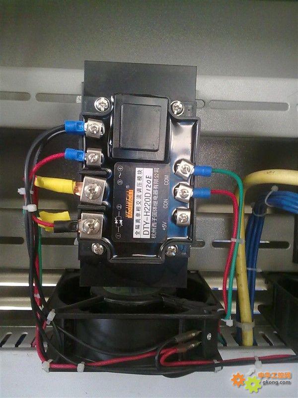

        请问图片中的是什么。/有什么作用。怎么去用
怎么样去判别好坏!!工业微波炉机器上用的,(电磁热流化槽)
    谢谢!!1

是个调压器

①②为输出端,③④为模块内部同步变压器初级,COM为内部地端,CON为控制端,+5V端为内部产生,只供电位器手动控制用。

SSR?

是个防叠电路啊。就是控制电机通一会儿电再停几秒。它断了两相。纺织厂的槽筒鸡上用的多,防止绕线重叠的表情
