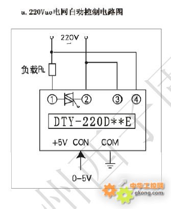

以下是引用lj19820422在2009-12-17 16:09:07的发言:
①②为输出端,③④为模块内部同步变压器初级,COM为内部地端,CON为控制端,+5V端为内部产生,只供电位器手动控制用。

8楼你说的纺织厂防重叠原理是对的,但我看这个不是你说的作用。这应该是简单调压器,磁隔离直流控制触发调压,应该是几个固定等级电压可调

厂家下载的资料

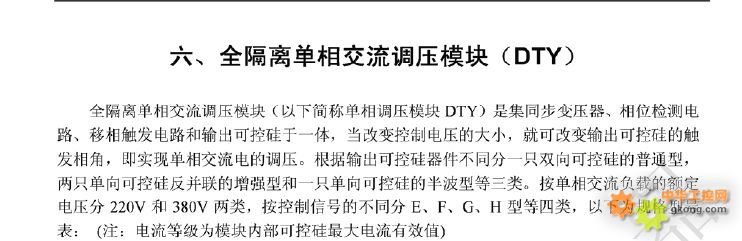

厂家说明书

我看好像发电机调节器

这就是一个固态继电器,具体的判别继电器的办法到百度里看一下就知道了
