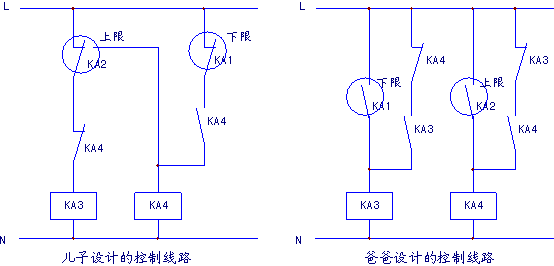

我们单位供热房自动加压用的电接点压力表  以前的接法只用了一个中间继电器  后来找了个师傅换了   要用两个   各位师傅帮忙给这两种接法

用一个继电器只能控制一个压力并且继电器动作频繁,容易发生故障。
用两个继电器可以控制压力在一个范围内变动,而且故障率低。
线路很简单。

压力表 有两个低 高压节点  用两个中间继电器 可以有效地控制 在他的高低范围内  而一个智能控制高压节点节点频繁吸合 使设备也会频繁启动!!

电接点压力表,一般有两个触点,最低压力是常闭点,最高压力是常开点,分别串两个继电器的线圈啊,并实现报警
