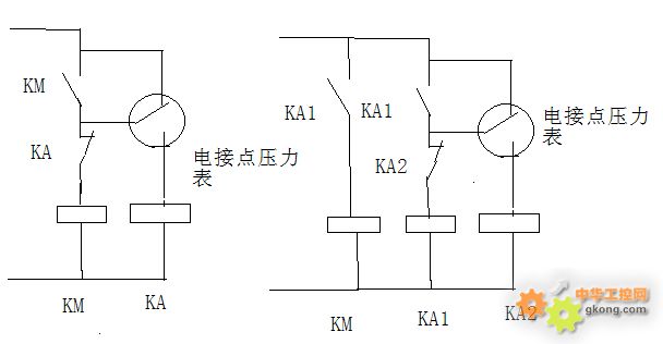

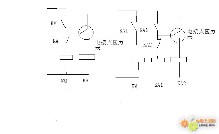

上面的图应该能够满足要求的

用两个继电器可靠。

这个图设计的很好

用两个继电器可防止触点及继电器的抖动减少电接点压力表的损坏延长使用寿命

如果压力不稳的话.在上限或者下限时会出现接触器狂跳的现象吗?
