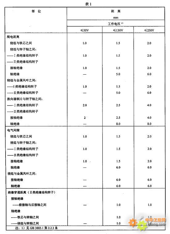

谁知道转子上面的绕组和转子轴之间的爬电距离和电气间隙是多少?是怎样保证的?

爬电距离一般指两带电导体之间,或与接地体夥金属的表面距离。绕组是绝缘的和转子铁芯直接关联,这说的是绕线电机,而且还要引线到滑环,好象没有爬电距离之说。

不会吧,爬电距离,电气间隙,绝缘穿通距离。大家都真的不知道吗?

JBT10254-2001电动工具用单相串励电动机定子、转子技术要求

还真有这么回事,请看下图。

呵呵,这会知道了吧,问题是现在这个距离在转子转轴和绕组之间是怎么保证实现的?

对于Ⅱ类我已经知道了。问题就是I类的转子转轴和绕组之间的爬电距离,电气间隙,绝缘穿通距离。这些是怎么保证的?用的什么方法?
