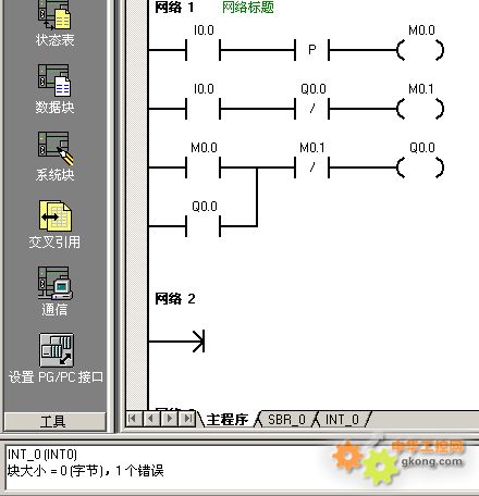

我在1个网络中编写2个输出线圈或多个输出线圈,编译时就会提示错误,而在一个网络中只编写一个输出线圈就不会出错了,为什么啊,这样很麻烦的

呵呵;一个网络中允许多个输出;
你把你的程序贴个图上来;

如题
帮忙看看吧

以下是引用wjs18356在2009-8-6 8:36:28的发言:
帮忙看看吧
即使在三菱的软件中,也不会允许这样做。
所谓的单Network中多个输出是指单个Network的多个并联输出。
为何所有的PLC都会如此?因为在梯形图中,对于分支节点需要使用到堆栈,而如果同一个Network中拥有多个单独输出的话,会造成逻辑上的紊乱。
但是不同的是,如果你使用STL语言,那么允许你在一个Network中实现多个单独输出,这和日系不同,这也就是为什么西门子的STL语言不能100%转换为LAD的原因。

呵呵;这个要分成三个网络;

对呀你的程序那样编是会出错呀,分成三段就行了。

明白了,谢谢表情
