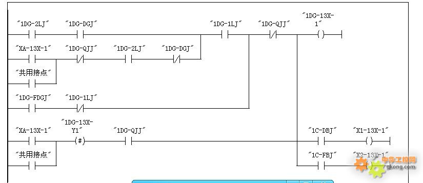

可以前面加一个常开SM0.0,后面再加上你上面编写的程序就可以多输出的。。。当然不能是多个是同一Q点的输出

以下是引用cvlsam在2009-8-6 9:22:32的发言:
以下是引用wjs18356在2009-8-6 8:36:28的发言:
帮忙看看吧
即使在三菱的软件中,也不会允许这样做。
所谓的单Network中多个输出是指单个Network的多个并联输出。
为何所有的PLC都会如此?因为在梯形图中,对于分支节点需要使用到堆栈,而如果同一个Network中拥有多个单独输出的话,会造成逻辑上的紊乱。
但是不同的是,如果你使用STL语言,那么允许你在一个Network中实现多个单独输出,这和日系不同,这也就是为什么西门子的STL语言不能100%转换为LAD的原因。
说的很好,特别是你的签名,呵呵!

既然西门子是有这样的规则,那就按此执行吧.

为什么要分成三段呢?
