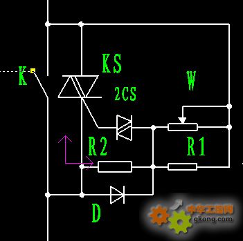

用这两个可控硅做成的调速开关电路的优缺点。希望和大家交流一下。

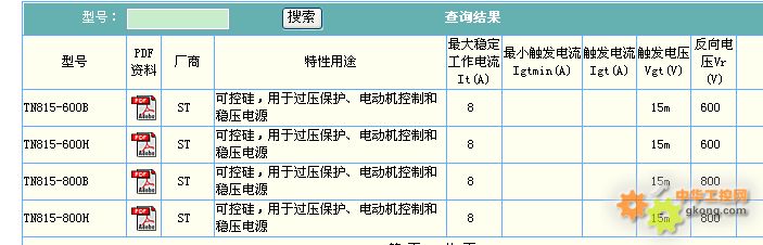

其中TN815600
电路图

发表于:2009/7/30 13:25:08
以下是引用到处看看在2009-7-30 13:10:35的发言:
触发电压15mV!??灵敏度真实超高了??值的怀疑!!
这里写得应该是多少啊?http://www.dzjsw.com/kkgzl.asp
[此贴子已经被作者于2009-7-30 13:26:26编辑过]

发表于:2009/7/30 15:18:20
触发电压1.6V!触发电流15mA!!
发贴前请仔细复查!!

发表于:2009/7/30 16:43:16
如果你对可控硅的参数有“足够”的了解!?就不会用一个错误来证明另一个错误??
很明显是参数登记错误!!应该左移一格?登记在触发电流档!!
网上的这种错误比比皆是?你被忽悠了!!!

发表于:2009/7/30 16:48:13
以下是引用到处看看在2009-7-30 16:43:16的发言:
呵呵,谢谢了。学习了。希望别人不再犯同样的错误。
