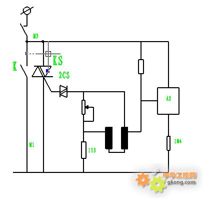

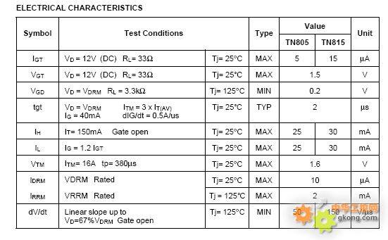

说说这些参数的意思吧
这里的1.5V是触发电压吗?

1、触发电流15mA,触发电压1.6V,是双向可控硅KS的参数;
2、图中不是两只可控硅,2CS为一只双向击穿二极管,等效于两只稳压二极管头、尾串联,一般选用值30V左右。采用的目的,是在交流电的正、负半波期间,分别击穿两次,引入两次触发电压(电流),以实现交流调压;
3、一般的交流调压电路,如调光台灯,是由一台大阻值(470k)可调电位器和一只电容、一只双向二极管构成触发电路,故图中R、D位置应为一只无极性电容。电路调压原理:改变W阻值,即改变对电容的充、放电时间常数(改变C上电压形成一定幅度的快慢 ),即改变了双向二极管承受正向电压期间到达击穿条件的先后。如W阻值变大后,C上电压形成缓慢,即形成触发电流的时间滞后,可控硅导通滞后,输出电压变低。改变电路的充、放电时间,即可调整可控硅在一个交流周期内的导通区域,控制了其导通角的大小,这就是所谓的移相触发。
4、本电路是由电阻分压电路和2CS构成了触发电路,调整W值,改变分压点,并进而调整2CS击穿时间的先后,而实现交流调压,理论上分析,是完全可以实现的。但电阻分压电路,会形成较大的功耗。另外,图中R2上的并联二极管,将负的分压值嵌制在0.7V左右,显然,电路只能在交流电的正半波期间形成触发电流,电路只能实现半波整流调压,而不能实现交流调压,电路采用单向可控硅应该就可以了呀。电路可能有误,或者是能实现半波整流调压,但电路结构不够优化。
5、以上为个人观点,不妥之处,敬请指正!

以下是引用xq09181在2009-7-31 7:06:49的发言:
分析的很好。图中是只有一个可控硅,另一个是双向二极管。我上面说的两个可控硅是另外一个开关调速电路上的。希望有人能知道是怎么接的发上来,大家探 讨一下。没有的话只能等我慢慢测绘出来了。第二个你说电阻可能是电容,这个不敢肯定是不是,因为是测绘出来的,电路板上是一条黑色的贴片。另一个是灰色的凸起。至于二极管的作用有待探讨。

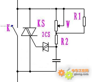

BTA08-600C的电路图
这两个电路都有了,请大家评一下哪个更好。

#17楼
这是一个比较标准的电路!
这是一个比较标准的电路!供你参考!

#18楼
谢谢
谢谢你上传了电路图。这三个电路图放在一块说说各自的优缺点吧。

#19楼
15楼分析的已经很到位了!
17楼的电路没有看明白?那两个粗黑线是什么?右边那个三个引线的方框是什么?
