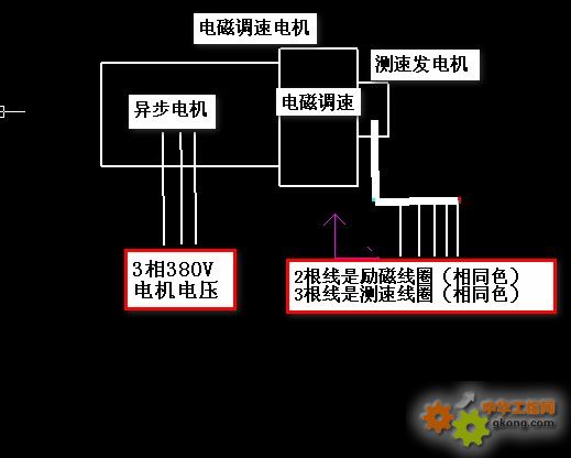

电磁调速电机老烧保险~~~`一调速就烧``不调就不会``换了调速控制器也一样在烧```调速电机`                                                                                                                           电磁调速电机``型号132-4B``激磁电压是90V``标称功利是15KW``激磁电流是1。2A```                    电阻我量了是4点多欧``应该是没烧吧``      电磁调速控制器是JD2A-11``````电压是220``最大励磁是90V```最大励磁电流是3A`       还会烧  电磁调速控制器里的 电阻```      `            ``     是怎么回事啊`我查了很久还是找不出是什么坏了```我是怀疑电磁调速电机不行了``````各位兄弟帮忙啊```急啊`` 表情

建议你在查一下线路,

应该是电机出了毛病,电流过大才会烧保险的。你检查一下

线路没问题````就是我不知道 磁调速电机1。5KW``量出来是几欧姆```我是怀疑磁调速电机有问题但是量了有电阻4欧姆多```

我觉得是调速电机有可能有问题。

如果老烧调速表上的保险,应该是励磁线圈有问题。电机其实是一直在转的,调的是励磁电压
