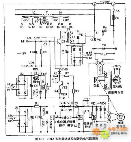

求助!!!电磁调速电机老烧保险

如果老烧调速表上的保险,应该是励磁线圈有问题。电机其实是一直在转的,调的是励磁电压

应该是楼上说的原因

-我-想是励磁线圈坏了```已经拿去从绕`--了----------`-----绕好了在看看```
做电工就是要小心在小心``~`

请参考原理图,分析。

滑盖离合器是不是就是励磁线圈啊
做电工就是要小心在小心``~`

我也认为是励磁线圈有问题

励磁线圈1。5KW电阻4欧多对吗``
做电工就是要小心在小心``~`

励磁线圈接地或匝间短路。
