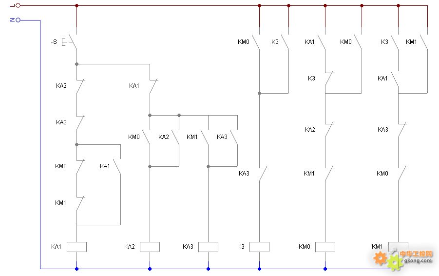

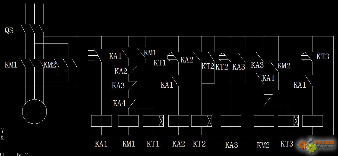

用五个开关控制一盏灯要求每个开关都能控制灯的开关
求高手帮忙
还要一个复杂点的
用只有一个常开的按钮开关控制电机
第一次按要求正转
第二次按要求停
第三次按要求反转
第四次按要求停
如此反复
注不能用PLC只能用继电器控制
求高手帮忙想了好久都没想到

用步进继电器,计数器,计时器.....
普通继电器没解

lizijie
文章数:188
历史总积分:1772
注册时间:2005/7/16
发表于:2009/7/1 20:27:20
这个图我以前发上来过,加几个中间继电器就可以了.

第一题要5个开关  互不影响么·?
    2楼的回答  怎么并呀 ?

第一个比较简单加几个交流接触器就可以。
第二个就有一点复杂了还没有想到。

电气设计学徒
文章数:141
历史总积分:1479
注册时间:2008/5/18
发表于:2009/7/1 23:01:19
看看这个 勉强可以,时间继电器定2秒

YXBK 版主
文章数:21851
年度积分:2394
历史总积分:47466
注册时间:2007/4/14
发表于:2009/7/1 23:51:59
没有实际试,用软件模拟是可以的
大家一起学习
