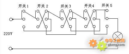

第一个问题:用两个双控加三个多控开关就可以了.

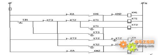

第二个问题:
 1.  有时间继电器的正转,停止,反转循环启-停控制:
1)  第1次揿SB1,通过KT1、KT2、KT3和KM2的常闭触点使KM1得电并自锁,电机正向启动;之前KT也得电,其常闭触点断开,常开触点延时闭合,为第2次揿SB1准备电路。
2)  第2次揿SB1,通过KT1、KT2的常闭触点使KT2和KA得电并自锁,KA的常闭触点断开KM1,电机停止。KT2的延时到,除使启动电路进行转换外,还为第3次揿SB1准备电路;也使KA的线圈回路断开而失电,KA的常闭触点恢复闭合,为KM2的自锁准备电路。
3)  第3次揿SB1,只能通过KT3的常闭触点使KM2和KT3得电并自锁,电机反向启动;KT3延时时间到实行电路转换,为第4次揿SB1准备电路。
4)  第4次揿SB1,通过KT3的常闭触点使KT2和KA得电并自锁,KA的常闭触点断开KM2,电机停止。一次循环完成,第5次以后揿SB1则重复第1至第4项的动作过程。

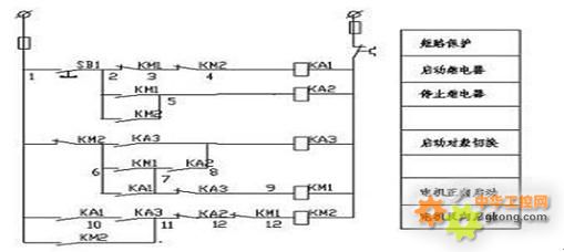

2.  无时间继电器正转,停,反转的循环启-停控制
4次揿按钮时,电路的工作情况如下:
   第1次揿SB1,通过 KM1(2-3)—KM2(3-4)触点使KA1得电;又通过 KM2(1-6)-- KA1(6-7)—KA3(7-9) 使 KM1得电并自锁,正向启动,同时切换了启/停信号通路。
   第2次揿SB1,通过 KM1(2-5) 触点使KA2得电;又通过 KM2(1-6)-- KM1(6-7)—KA2(7-8)使KA3得
电并自锁,同时切换了启动对象;KM1由于通电回路中的KA3(7-9)的断开而失电,正向停止。
   第3次揿SB1,通过KM1(2-3)—KM2(3-4)使KA1得电;由于KA3(7-9)的断开,KM1不会再
得电;又通过KA1(1-10)-- KA3(10-11)
-- KA2(11-12)--KM1(12-13)的路径使KM2得电并自锁,反向启动,同时又切换了启/停信号通路。
   第4次揿SB1,通过 KM2(2-5)使KA2得电;由于KM2(1-6)是断开的,虽有KA2(7-8)的接通,但不能使KA3再得电,而是KA2(11-12)断开KM2的线圈回路而使之失电,反向停止。
   电路的最大缺点就是只能按顺序启-停。
   启-停信号的切换是否会因为操作不当的原因而造成抢电现象,需要在实践中验证。

#19楼
怎么图片没传上?
对应1
对应2
