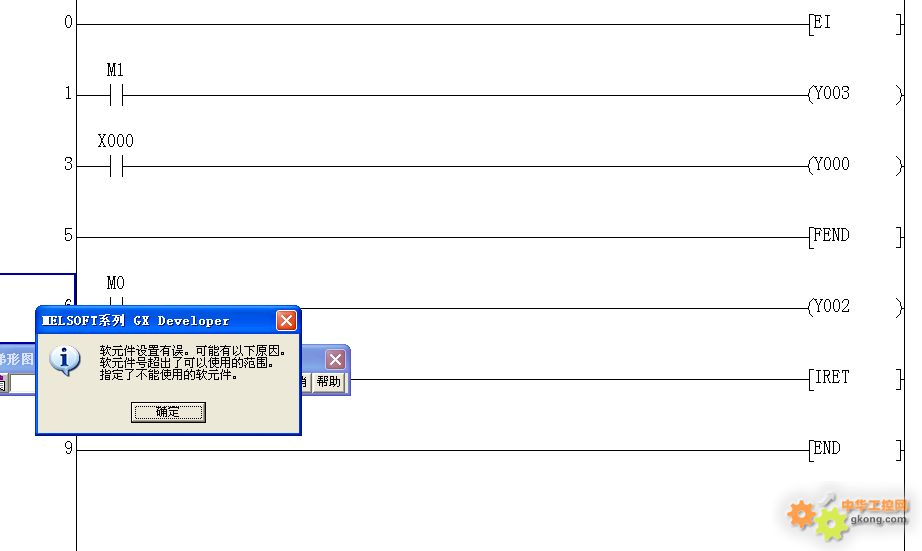

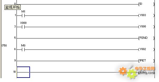

请教各位怎样在GX软件生成中断指针如:I750。请多指教谢谢!!

用鼠标点击下需要写入的位置,然后直接在键盘上输入I750后回车即可

怎么不行呢?我随便写了个,是可以的
I750就是用鼠标点击下需要写入的位置,然后直接在键盘上输入I750后回车

不好意思付工应该是1750而不是I750吧?我怎么输就输不进,输1750也看不到??

呵呵,应该是英文字母   I  而不是阿拉伯数字  1
楼主,怎么会是1750呢?那是无法输入的,应该是”I“不是“1”。

如果是1750那是程序的步数,这个是自动生成的;
指针用字母I开头;

I750,中断 英文字母 I
I750定时器中断,7是编号,后面的50是时间,单位是ms

实在不好意思不管是I750还是1750我都输不进去。???表情表情
