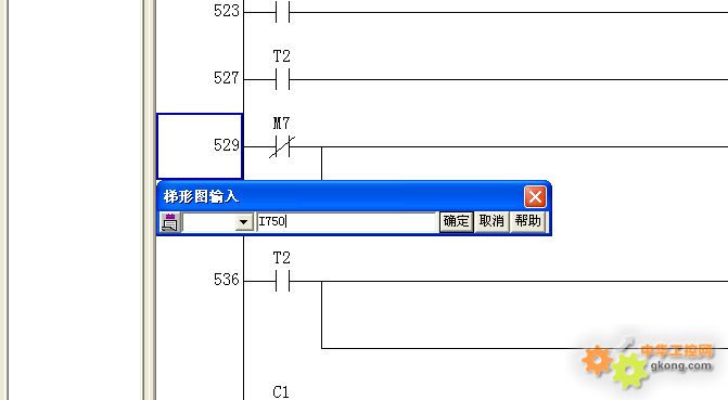

那可能是方法问题了,说下你输入的操作步骤看看

我把程式全部输完后再输入中断指针。

以下是引用jna58599在2009-6-16 23:52:23的发言:
实在不好意思不管是I750还是1750我都输不进去。???表情表情
你把鼠标移到左边母线旁边,按ENTER键,直接输入I750,按确定就可以了。

先后输入没什么关系,关键是你输入时的方式

请问是不是我软件安装有问题?我输入时先点击然后输入的????

是先点击然后输入的
是双击还是单击呢
单击后直接用键盘输入I750  后回车
或是双击后弹出的对话框后在后面一栏中输入I750 后回车
很奇怪让你写出你具体的操作步骤,你就是不完整地说出来

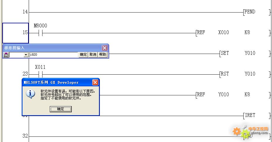

是先单击然后输入I750再回车,然后就跳出一个对话框提示:“软元件设置错误,可能有以下原因:软元件号超出了可使用的范围,或是指定了不可使用的软元件。”
