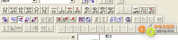

谁能告诉我下  谢谢

buchong
放在蓝块那点删除竖线 没有作用

实在不行,就拖鼠标多选择些,把它包括在蓝色内,删除多的其它的再补回来了

你用的是什么软件呀,应该有工具按钮可以删的吧?我用的都有。

应该是三菱的,软件里有这个功能的,你用鼠标点下最后一个,再用鼠标拖动你要删的线。

楼上的和楼主的软件不是一样的,楼主用的是三菱老版本的软件

这是FXGP_WIN-C软件的一个BUG;

是BUG,我都没怎么用过
我试了一下是没试出来
试了下,多选择点,删除掉一些,然后把多删的补上
楼主如果是新学用三菱的,还是直接用新的软件吧
