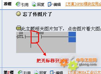

呵呵;碰到这个,只能放弃,重新搞;
所以编一段就保存一下,然后碰到这个情况时不要保存;
退出再打开原来保存的;

这个BUG一旦出来,是删除不了的;

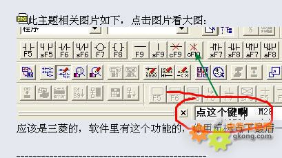

可以删掉的
关键是光标放到哪。按下图做好了,先移光标,再点删除按钮

楼上的第二张是新软件

楼主一下贴那么多图,具体删什么能否再说清楚点
试了下,一个竖线这样可以删掉
如图要删第一个图中的竖线
这样选择能删掉

BUG是只出现半条竖线,这时是无法删除的;
出现完整的一条竖线是可以删除或修改的;

你那个应该是删除RET的时候直接想在梯形图删除的吧?但是这样是不可以的,你要在指令表里面把RET删除这样就没有那第竖线了!这个是老软件的问题!哈哈
图
图
图
图
你看看··应该对你有用,想要直接在梯形图删是不可以的!!
