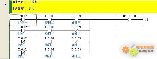

你试试这个梯形图。
按你的说法,其实我们家用的灯按钮在工业算是二位旋钮。

TITLE=2地开关控制
// 可根据开关的数量,设置CO的值开关数量+1.
Network 1 // 网络标题
// 网络注释
LD     I0.0
EU
LD     I0.1
EU
OLD
LD     I0.2
EU
OLD
LD     I0.3
EU
OLD
LD     I0.4
EU
OLD
LD     I0.0
ED
LD     I0.1
ED
OLD
LD     I0.2
ED
OLD
LD     I0.3
ED
OLD
LD     I0.4
ED
OLD
LD     C0
CTUD   C0, VW11
Network 2
LDW<>  C0, 0
MOVW   C0, VW13
AENO
ITB    VW13, QB0
Network 3
LDW<   C0, 0
OB=    IB0, 0
MOVW   0, C0
Network 4
LDW=   C0, 0
MOVB   0, QB0
你按顺序从I0.0开始,接线。可根据接开关多少,开关数量+1写入VW11中。
别说是三地,十地也行。
