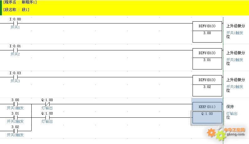

要求用家里的电灯开关实现3地控制    想玩的来玩玩

动作到都能实现,就是开关灯时需要动作两下,不知道哪位大侠能做,学习中~!
我用的是OMRON的PLC,不过应该差不多。

呵呵;
单按钮起动/停止的程序会吧?
三个是一样的;
如果是三菱的可以用ALT指令,一条就搞定;

#17楼
ZCMY大哥说得对,就是个简单的单键启动 停止程序,但是一般家用的灯开关,闭合时都是锁死的,所以要是当开关1闭合时,在开关2处想先关上灯时需要按动2次开关才能做到,有点麻烦。不知道有没有其他的思路?

#18楼
按一次可以实现  已经实现   刚发了   可以去下来看看

#19楼
我这是OMRON的软件打不开,截个图上来看看
