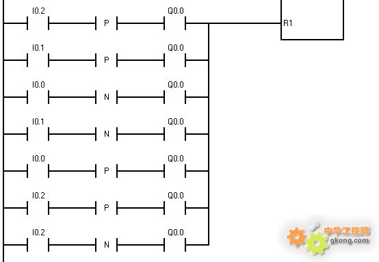

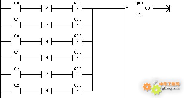

我这是OMRON的软件打不开,截个图上来看看

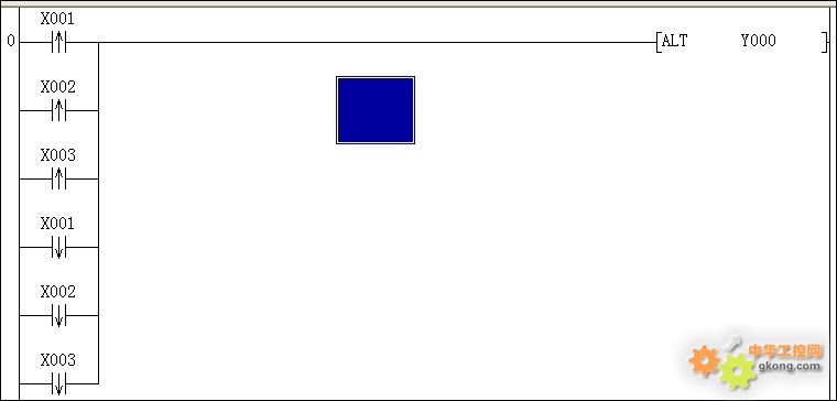

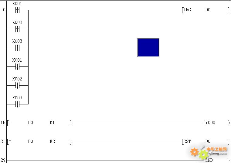

还是三菱的简单吧!!一个按斑竹的做的 一个自己想的
月泽

三地控制,用PLC来做,不是太简单了啊
如果灯有输出,那无论按下哪个都关灯,如果灯没有输出,那无论按下哪个开关,都开灯

以下是引用月泽在2009-4-24 18:55:18的发言:
是的,只考虑开关的打开瞬间和关闭瞬间就行,最好加上小小的50ms延时,防止触点抖动。

#28楼
三菱的可以用ALT指令,一条就搞定
