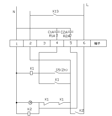

请帮我分析一下,此电路图

请教一下,当K13常得电时候,会出现什么情况?

图中K1两个常闭需要串联吗?
交叉线的地方没有明显标记(跨接还是连接)?

跨接

K2就显得多余了
如果K13常得电的话,去掉K2电路的功能同样能实现,按下S5时,CA1得电,CA2失电;松开S时,CA1失电,CA2得电。

k13常得电K2和M也会常得电。

K2和M得电,这时K13可以断开了

lixiaobai在2009-1-10 19:39:08
K2和M得电,这时K13可以断开了
是这样的,这就相当于自保电路.

k13常闭合对电路功能没有影响,可以将k2继电器拆除了。

是断路器的控制原理图吗?

既是控制回路的电源又是自锁线M同样须要他
